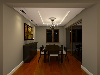

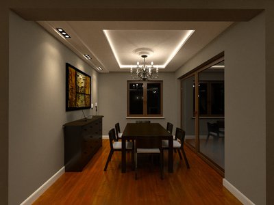

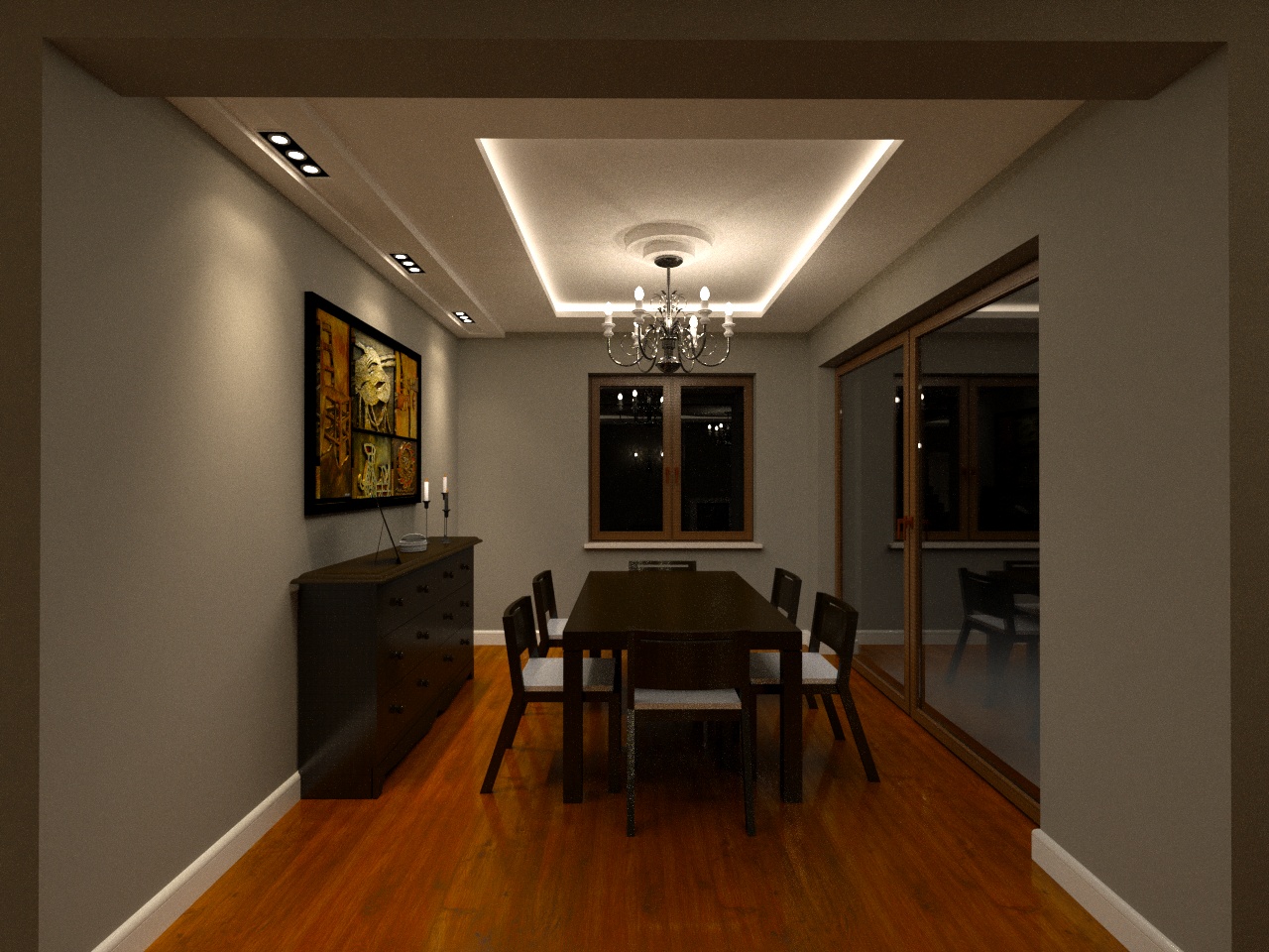

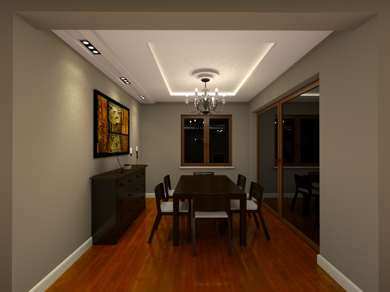

2000 spx PMC time 00.53.35
5000 spx PMC time 02.10.56
10000 spx PMC time 04.12.43
2000 spx DL-AO time 00.05.24
5000 spx DL-AO time 00.13.30
10000 spx DL-AO time 00.27.00
