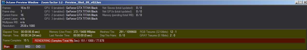

Buenas,
Te adjunto una captura del panel del render. Memoria me sobra, no hay render en red y el out of core estaba sin activar.
La captura q te adjunto es de la versión anterior, que es la que me he tenido que volver a poner para poder renderizar... pero puedes ver los valores de memoria.

Ah, decirte que en la imagen adjunta no estaba colgado... he tirado una captura de pantalla simplemente...
