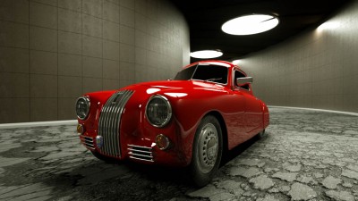

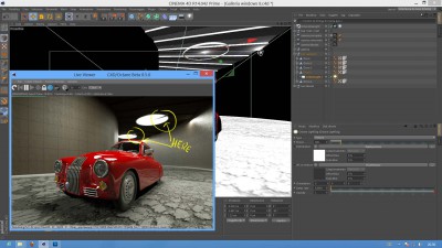

Mi sono accorto di un fastidioso problema durante il render che riguarda le luci area di forma circolare.
Ogni luce presenta una porzione (come si nota nell'immagine) che non emette niente.
I valori sono quelli di default tranne l'opacità impostata a 1 per poterla vedere sul render.
il problema è comune per tutti i tipi di kernel.
Il plugin è la 0.5.0
se invece apro il file dalla standalone, la luce è perfetta.
Ne deduco che sia un problema del plugin... a meno che io non sbagli qualcosa.
Grazie in anticipo

ok. checking

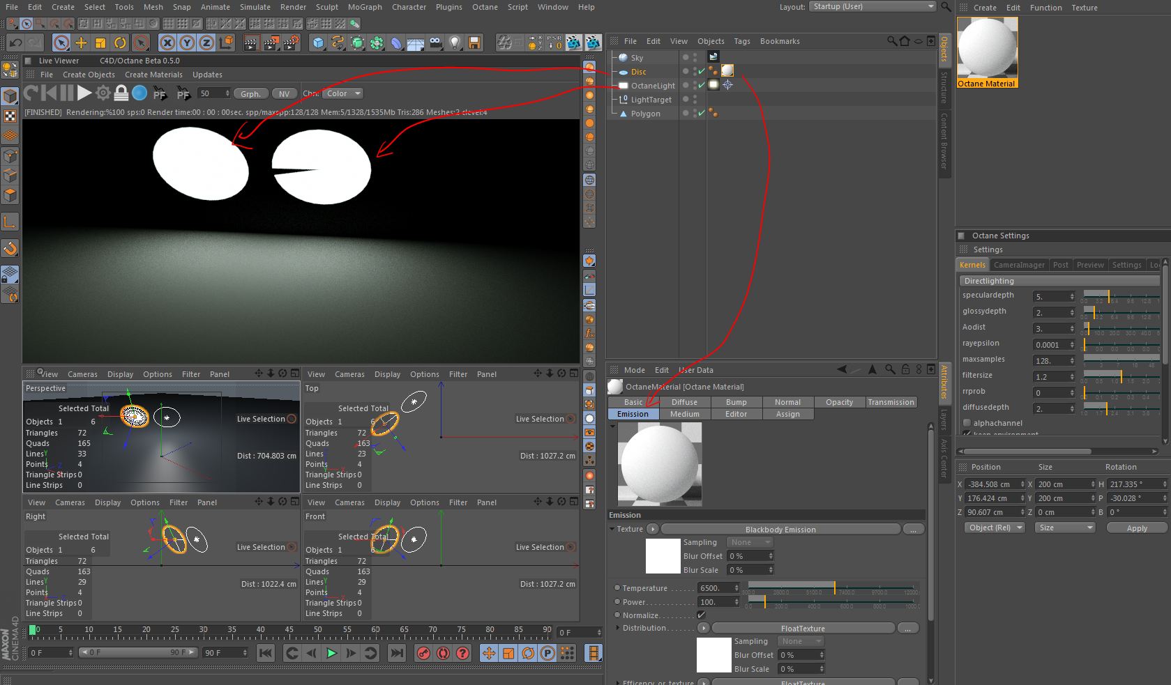

hi massimo, i'm too slow :)
anyway, as a workaround, you could use the disc primitive with a diffuse material with blackbody or texture emission node ;)
ciao massimo, sono stato troppo lento :)
nel frattempo potresti usare una primitiva disco ed assegnargli un materiale diffuse con un nodo blackbody o texture emission nel tab emission ;)
ciao beppe

Grazie Bepeg. Seguirò il suggerimento :)
