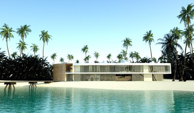

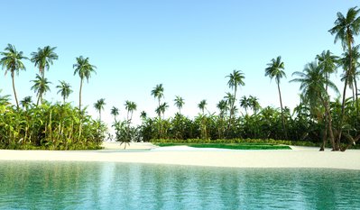

There are two renders, that shows my problem. Sometimes, when in scene too much objects, textures from some objects are dissapear and its renders in black color.
On my renders you can see it - when I open layer with the house, foliage gets black. But without house all is OK.

отвечуна русском , иначе мы не поймем про что пишу.Sergey_Baskakov wrote:There are two renders, that shows my problem. Sometimes, when in scene too much objects, textures from some objects are dissapear and its renders in black color.
проверь сколько текстур у тебя в сцене , максимальное количество текстур 64..это ограничение CUDA , количество текстур можно увидеть.. если запустить динамический вьюпорт . но перед тем указать галочку в настроках октан отобразить текстуры. Так же текстуры не должны быть больше 8000 пикселей, но вроде у кеплера с этим проблем нет..я про 8000 . Вторе проверь пути , папка с текстурами не должна быть на других дисках, по крайней мере у меня с диска D не видит. Пути все на латыни, текстуры тоже.

You should reduce image textures amount. You can use only 64 image textures for GTX5xx and 128 for GTX6xxSergey_Baskakov wrote:There are two renders, that shows my problem. Sometimes, when in scene too much objects, textures from some objects are dissapear and its renders in black color.

OK. Thanks you for information.
