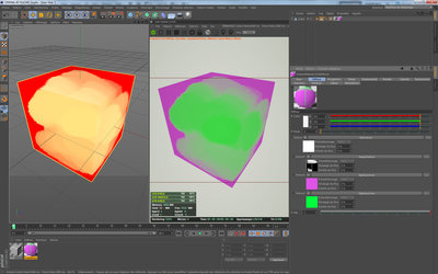

Of course it's not a good solution but it's possible to bake the vertex map as bitmap and use it as amount in a mixmaterial or a mixtexture.

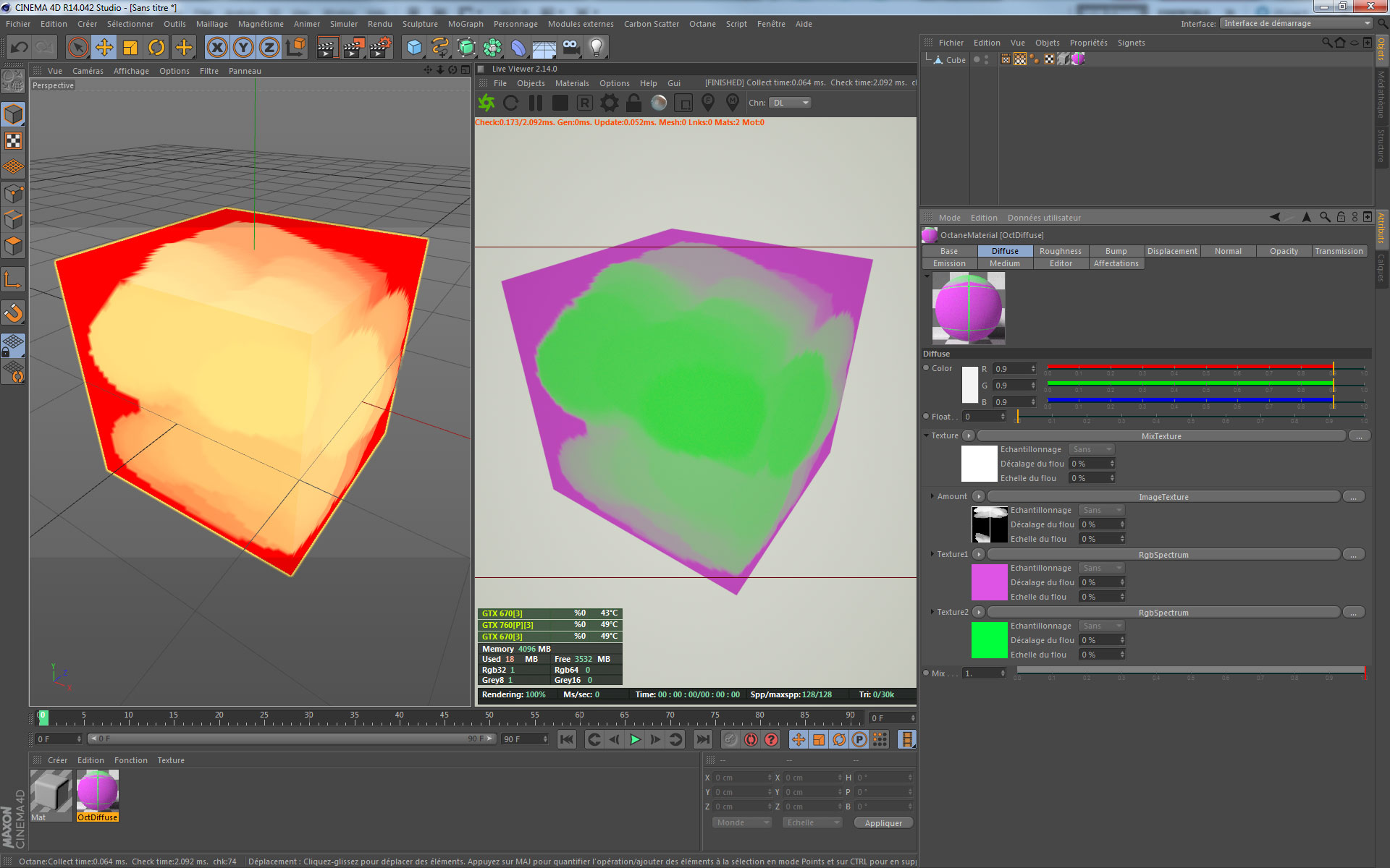

Pour conformer le vertex map, j'utilise un matériau C4D standard avec un "Effets > Carte d'influence" dans le canal alpha. J'y associe le tag de zone d'influence. J'ajoute un tag de conformation de texture et j'active le canal alpha puis je conforme (après avoir défini la taille, le nom de fichier, etc)... Bien entendu, pour cette technique il faut que l'objet aie des UV dépliées (ou activer la projection optimale angulaire ou cubique à la conformation, mais là on ne maîtrise pas le dépliage).
Puis il suffit d'utiliser le bitmap généré dans un matériau Octane mixMaterial ou mixTexture comme amount. Pour peu que le tag de matériau Octane soit plus à droite que le tag de matériau C4D, on peut laisser le tag C4D et si on change la carte d'influence, il suffit de relancer la conformation et mettre à jour dans Octane.
