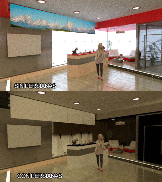

Buenas Juanjo, te escribo en español que acabo antes:
Tengo una escena interior que me está volviendo loco (adjunto JPG):
Las persianas son clones normales (no instancias)de la original, colocadas y aplicadas a cada una un morph para subirlas lo deseado. Pues bien, con las persianas la escena falla. Si activo "Intance LW clones" la escena va bien, pero los morphs no responden y se quedan todas bajadas... Al final voy a optar por grabar cada objeto como objeto transformado y volverlo a cargar todas las persianas como un objeto solo y sin morph... pero la duda es que si es un bug de Octane o estoy haciendo algo mal...

Si tienes varios objetos que son clones con deformaciones, como morphs o bones, tienes que desactivar la opción "Instance LW clones" siempre, porque las instancias Octane no pueden tener deformaciones independientes. Esa opción sólo es útil para ahorrar memoria en clones que no tienen deformaciones, como árboles o cosas así.

Si, si la tenia desactivada y es cuando ocurre el problema que te menciono... la escena rompe.

Pues es extraño, no se cual puede ser la causa, si me quieres enviar la escena que falla la puedo probar aquí a ver cual es el problema. Puedes enviármela a [email protected]Acrom wrote:Si, si la tenia desactivada y es cuando ocurre el problema que te menciono... la escena rompe.
