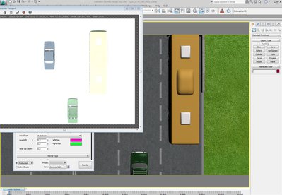

bug!
not render textures
all in Latin
maximum texture resolution 2000х2000
https://vimeo.com/54416300

все пути на латыни , ничего не должно мешать
такс .. пишу для понимания! я вот сейчас сделал в сцене обычный чайник. сделал шейдер .. поставил в нем текстуру и тоже самое! новая сцена .. не эвермовшин. темболее эверовскую сцену я передлал полностью под октан для сравнения рендера
Тоже самое у меня с анимацией. которую уже должен был ставить на рендер. но не могу. В сцене все есть. а на рендере белое
Путь к текстуре какой?

рабочий стол, все было нормально до этого. только после установки RC3 начались глюки. Но есть один нюанс, RC3 нормально работал. это случилось буквально 5 дней назад.. и со всеми сценами. я уже заменил RC3 ..результат тот же, пробовал отключать видеокарты , у меня 460 + 580 .. памяти достаточно, текстуры до 8000 разрешение
в стенд элон все норм!
анимация горит для ТВ , уже начинаю чуток волноватся. что не успею

C:\Users\ElvisSuperStar007\Desktop\04
вот путь к папке с текстурами, еще у народа активация постоянно слетает в RC3, мне про это человек 5 уже писали

Прошу прощения что вмешиваюсь, а у вас драйвера не слетели? У меня был похожий глюк несколько дней назад с RC2 но чистая переустановка драйвера решила всю проблему...

Newman wrote:Прошу прощения что вмешиваюсь, а у вас драйвера не слетели? У меня был похожий глюк несколько дней назад с RC2 но чистая переустановка драйвера решила всю проблему...
спасибо проверю, просто в таком непонятном положении еще не работал) и сдать надо ..но рендерить не могу

мда дрова оказались кривые
