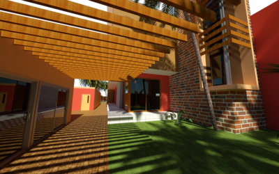

A NEW RENDER
SMALL PICTURE
SMALL PICTURE
