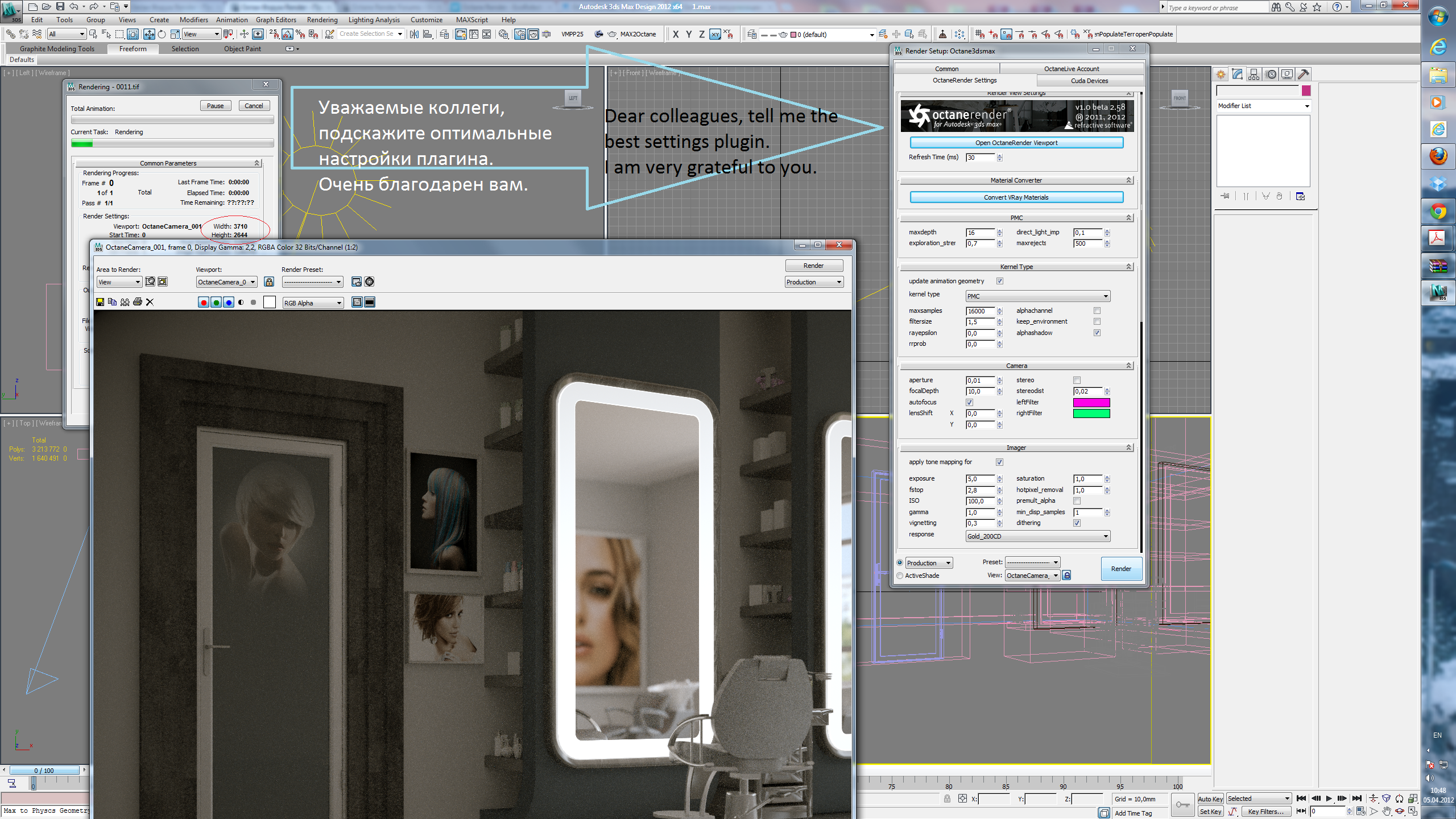

Dear colleagues, tell me the best settings plugin.
I am very grateful to you.
(Уважаемые коллеги, подскажите оптимальные настройки плагина.
Очень благодарен вам.)
the best settings
This is my first experience in the Octane Render, maybe it's okay, but
worried about the rendering time, it took 2 hours, and willingness to 5%
(Это мой первый опыт в Octane Рендер, возможно это нормально,но
беспокоит время просчета, прошло 2 часа, а готовность 5%)

Какая видеокарта используется?ba2ra wrote:This is my first experience in the Octane Render, maybe it's okay, but
maxsamples поставить поменьше.
hotpixel_removal поставить на ноль
Kernel type поставить на DirectLight

Максимальное кол-во семплов нужно смотреть в минимальном разрешении в риалтайм окне октана. Тоесть открыть, стянуть до размера гдето 500ч300 и смотреть на скольких сэмплах шум "уйдёт" зачастую 16000 это космос. Мне сразу дали ценнейший совет - в идеале Источник света должен иметь 1 полигон, если это невозможно, готовтесь что время просчёта рассеивания лучей будет очень сильно увеличино. 580 карта это хорошо, у меня такие, но лучше 4 чем одна) И ещё самое главное - DirectLight, мне только в качестве исключений не удаётся им (он многократно быстрее). Основные проблемы с DirectLight это прозрачные обьекты, но и это можно исправить манипуляциями с глубиной отражений/преломлений в настройках DL. А если уж никак то тогда PathTrace, он быстрее PMC, PMC это уже идеал а за качество нужно платить временем.
Надеюсь в глазах ув. Karba не наплёл ничего этакого
