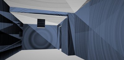

Hola a todos.
Alguien sabe a que es debido esto???
juanjgon
Posts: 8867
Location: Spain
Check that you don't have complex polygons in the model. Octane doesn't support LW concave polygons, or the polygons with holes (and the LW SDK doesn't have a function to get the tripled geometry). You can triple this polygons in modeler, or if your have LWCAD, use the make convex tool.
-Juanjo
jcastillo
Posts: 23
Joined: Wed Jun 11, 2014 3:38 pm
Hola de nuevo Juanjo.
perdona que no escriba en inglés, ya que me cuesta un poco.
el modelo en sí, ya le había aplicado el triple anteriormente y aún así este ha sido el resultado.
Quieres que te envíe la escena?
gracias de nuevo
jcastillo
Posts: 23
Hola Juanjo.
ya he solucionado el problema.
El problema venía por un problema de Unidades de escala.
ha sido error mío.
gracias de nuevo
juanjgon
Posts: 8867
Location: Spain
Perdona, me paso el día escribiendo en inglés y no me di cuenta de quien eras y de que me habías escrito en castellano ;)
Pues si, con una escala muy grande o muy pequeña pueden surgir este tipo de problemas. El parámetro ray epsilon de los kernels puede también ayudar a solucionar los problemas de escala, pero mejor trabajar en unidades razonables.
-Juanjo
