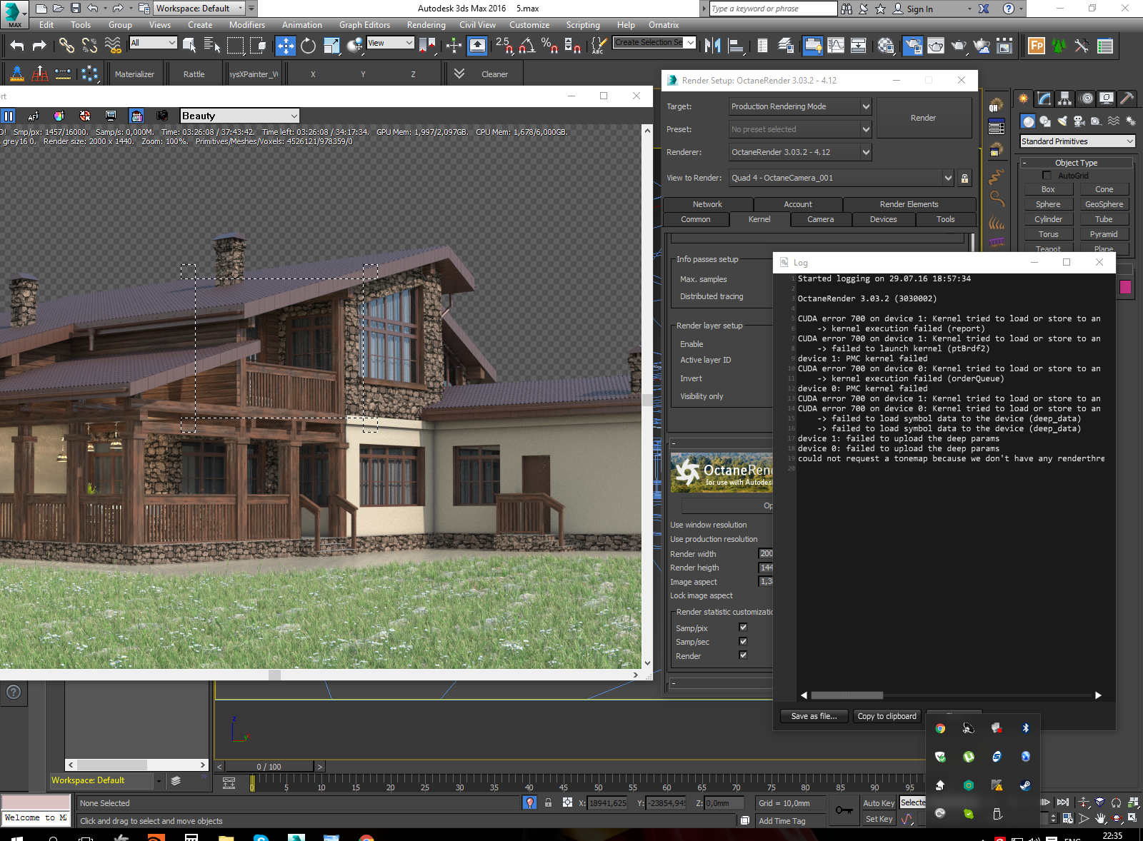

bug v3.03.2 - 4.12 [TEST]
C. RAM Capacity (i.e. 6 GB)
- Elvissuperstar007
- Posts: 2620
- Location: Ukraine
- Contact:
- Attachments
- octane 3.03.2 160729 184827.log
- (3.52 KiB) Downloaded 304 times
- Elvissuperstar007
- Posts: 2620
- Location: Ukraine
- Contact:

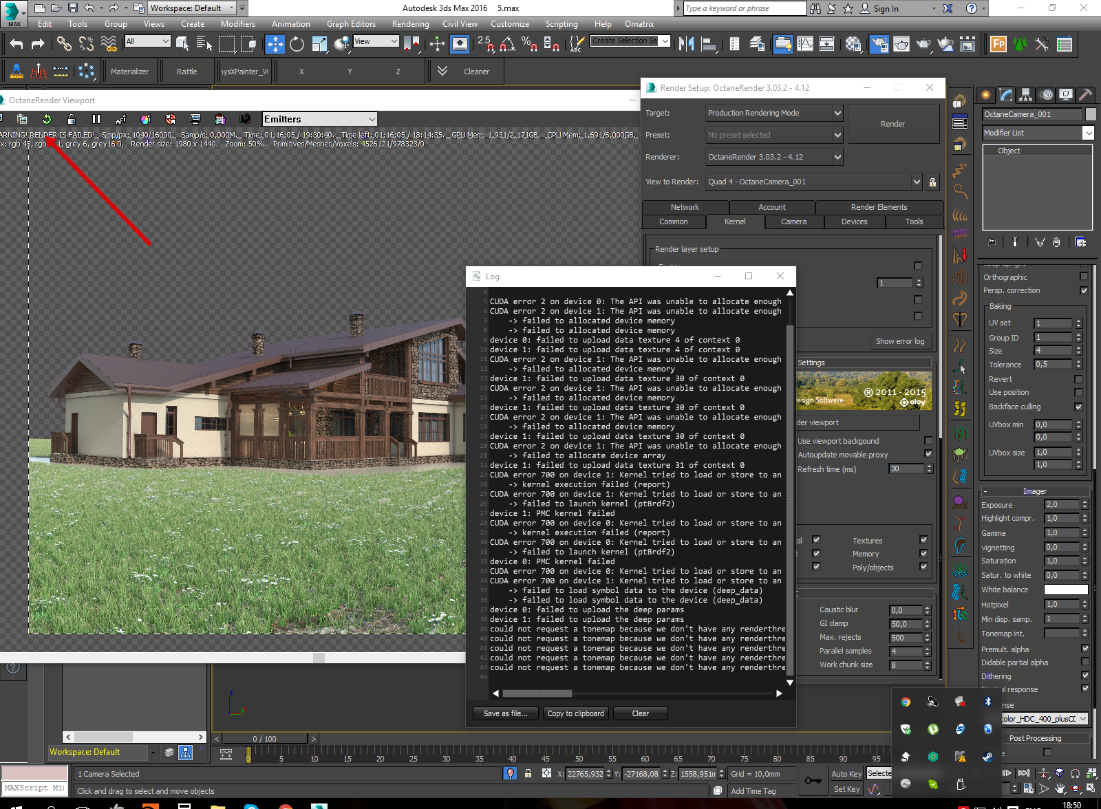

это происходит с регион рендером, после я даже сохранить не могу рендер..блин рендерю раз 10 уже, памяти хватает судя по скрину
